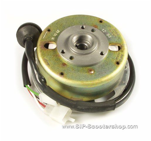

jeff soll Posté(e) le 18 août 2020 Signaler Posté(e) le 18 août 2020 salut a tous et merci d'avance voilà ma configuration : -kit airsal 50 alu sport mono segment vilebrequin renforcé conti carburateur de 19 variateur Stage6 p plage galet de 4,7g -embrayage malossi ressort full blanc malossi transmission d'origine de nitro allumage ducati minarelli (PHOTO) j'aimerais mettre un pot d’échappement qui fait pas trop de bruit et qui peut suivre ma configuration merci.
0 Bubulle Posté(e) le 19 août 2020 Signaler Posté(e) le 19 août 2020 Salut, un conti CHR fera parfaitement l'affaire : pas cher, très silencieux et bien adapté aux 50cc qui prennent des tours
0 fred82000 Posté(e) le 20 août 2020 Signaler Posté(e) le 20 août 2020 salut tu as le gianelly reckord de bien en pot aussi ou le arteck il son assez homogene
